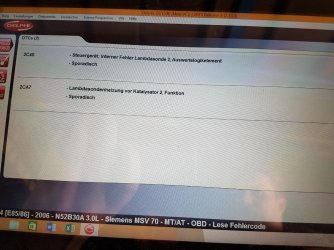

Jetzt blieb die motorkontrolleuchte zwar aus. Aber im fehlerspeicher steht jetzt : -2c40 steuergerät:interner fehler lambdasonde 2 auswertlogikelement: sporadisch.
-2ca7 lambdasondenheizung vor katalysator 2. Funktion sporadisch.
Jetzt überlege ich ob ich noch mal knapp 100€ für die vorkatsonde ausgebe. Oder ob es vielleicht auch was anderes sein kann.
Hat dieses Problem schon mal jemand gehabt.
Motor hat Leistung. Ruckelt lediglich manchmal beim beschleunigen.
Grundsätzlich ist die Vorkatsonde die wichtigere und wenn mir vom Fehlerspeicher angezeigt würde dass eine Sonde defekt ist würde ich alle 4 tauschen.
Hatte nach der Winterpause die 3 unten in Kombination (2C7F steht bei dir auch, mit anderem Text).
Kann keine Empfehlung abgeben, nur berichten, dass der Fehler bei mir nach Löschen des Fehlerspeichers nicht wieder auftrat.
