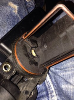

So Hallo wieder mal,
Seit gestern ist die gelbe Motorkontrollleuchte von meinem BJ 03 / 3.0 Zetti an.
Unrunder Lauf im Stand und Starkes metalisches Schlagen im Motorraum sind die Zeichen.
Unterm Fahren ist alles wie beim alten zumindest vom Gefühl her.
(Hab das Gefühl wenn ich die Kupplung im Stand trete das der Motor ruhiger wird)
War heut beim auslesen:
Zündaussetzer Zylinder 1-6
da ich mir nicht vorstellen konnte das alle Zündspulen gleichzeitig den Geist aufgeben, haben wir die Zündspulen einzeln rausgezogen.
- Da keine Veränderung hörbar war gehe ich davon aus das Zündspulen i.O sind
- Zündkerzen geprüft alles i.O ( fasst neu)
- Kompression gemessen alle Zylinder die selben Werte basst also auch
so nun zu meiner Frage :D
- was könnte ich also noch Prüfen was nicht im Fehlerspeicher steht ?
- gibt es bekannte Ursachen ?
Grüße
Hüsy
Ich denke der fehler ist gefunden wird sich morgen zeigen
Danke trotzdem :D

ich wollte schon durch "Unrunder Lauf im Stand und Starkes metalisches Schlagen im Motorraum" den Blick darauf zu lenken. Denn so fing es bei mir auch an. DISA neu und es war erledigt. Dennoch waren bei mir auch noch 2 Zündspulen zum Auswechselen empfohlen.
Muss ich auch mal im Auge behalten.
Obwohl die Lampe jetzt schon lange nicht mehr angegangen ist.
