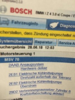

Servus Jungs, Anbei der Fehlerspeicher. Die heutigen 50 KM ist der Zetti wieder ohne Probleme, stottern etc. gefahren. Kein Anzeichen von Problemen...könnt ihr was rauslesen? LG

Deine elektronische Wasserpumpe hat schon mal ein weg , vielleicht auch die Zündspule 6 Zylinder
Das mit der Pumpe ist kritisch und kann jeder Zeit zu einem größeren Defekt führen.
Ich vermute auch dass die Zündspule der Übeltäter ist, Zündkerzen wurden Anfang des Jahres erneuert. Würdet ihr alle 6 auf einmal tauschen oder die eine am 6. Zylinder?
Bei 150tkm würde ich alle sechs machen. Aber überprüfe vorher, ob es wirklich an der Spule liegt. Einfach Spule von Zylinder 6 und 5 tauschen und schauen, ob der Fehler mit wandert.
Mit der Wasserpumpe ist aber nicht zu spaßen. Da solltest du schnellstmöglich schauen, ob die getauscht werden muss.
Interessant wäre, ob der Fehler der Wasserpumpe aktuell ist, wann er das erste Mal auftrat und wie oft. Mit INPA kann man das auslesen. Weiß nicht, ob der Bosch Tester das auch kann.
