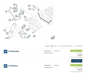

Es ist definitiv ein Leck an der Vanos-Druckleitung (Nr. 2), bei laufendem Motor spritzt es ziemlich raus.
Hat die schon mal jemand gewechselt? Ich hole mir das Ersatzteil und tausche es selbst, so schwer kann das nicht sein…

Jep, das ist die VANOS Hochdruckleitung. Bekannt dafür, dass sie mit der Zeit undicht werden, gerade an den Verpressungen. Wie viel KM hat dein S54 gelaufen?
Wird im Zuge der VANOS Revision eigentlich immer mitgemacht...
Sollte kein Akt sein: raus, rein, Dicht/Funktionsprüfung, fertig. Hab es zwar selbst noch nicht gemacht, aber gerad mal eben ins BMW Manual geschaut. Allerdings würde ich dir empfehlen, die Dichtringe jeweils an der Hohlschraube, als auch unten komplett mitzuerneuern, wenn dann richtig. (gesamt 4x) Die Hohlschraube oben an der VANOS bekommt 13 Nm.
Im TIS heißt es über dies hinaus:
Nach Öffnung des Vanos-Systems befindet sich Luft im System.
Das führt in den ersten Sekunden nach dem Start zu einem deutlich wahrnehmbaren ”Klappergeräusch”.
Dieses Klappergeräusch ist ”nicht” auf eine Fehlmontage zurückzuführen.
Das Klappergeräusch verschwindet, sobald sich der Öldruck aufgebaut und das System entlüftet hat.
Vanos-Test durchführen.
->letzteren vermutlich mit INPA/Rheingold Diagnosetool
