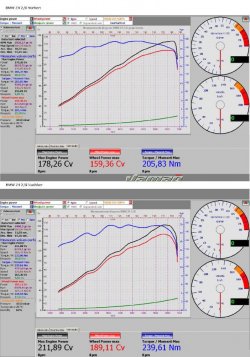

Ich habe nochmal beim optimierer nachgebohrt und er meinte er macht bei seinen optimierungen immer eine leistungsmessung vorher/nachher auf seinem prüfstand um die optimierung zu belegen.
und dass ganze um 550,-. ich kann auch gerne dabei sein. müsste ich echt machen auch nur um zu sehen was er da macht. weiters meinte er das gerade der 3,0si motor noch recht viel potential hat.
Anbei noch ein Leistungsdiagram von einem Z4 2,5 den er optimiert hat. mich wundert nur dass bei dem die ausgangsleistung weit unter den herstellerangaben liegt
Wenn es ein FL 2.5i war/ist, passt das schon, der hat 177PS in der Serie. Finde den Leistungszuwachs von 33PS für einen Sauger aber etwas "unglaubwürdig", wenn nur an der Software gedreht wurde...

Das ist doch die übliche Vorgehensweise. Je "schlechter" der Motor werksseitig ist, umso mehr Optimierungspotential ist vorhanden. Bei einem "guten" Motor ist die Verbesserung dann halt annähernd Null.
Wenn ich mir das Diagramm mal näher anschaue wurde da ab 6.000 1/min gut was optimiert ... super Ergebnis für jemanden, der diesen Drehzahlbereich häufig nutzt. Dürfte bei den meisten jedoch nur sehr selten vorkommen.
