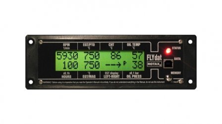

Ah, danke. Ich glaube nicht, dass wir die Möglichkeit haben, die EGT zu messen. Rotax-Flydat ist jedenfalls nicht verbaut.
