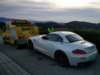

PS: Also "Bonus" noch ein Bild... :P
Ohne gelbes ÖAMTC-Fahrzeug und nicht mit dem Anlass, wäre es sogar ein schönes Foto.
Schön, dass du bald wieder Freude am Fahren haben wirst!
