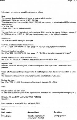

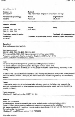

  • Ölverbrauch durch die Kolben. Dazu gibt es sogar eine PUMA (anbei). Meiner Meinung nach ein Konstruktionsfehler. Eigentlich eine Frechheit, dass BMW so eine scheiße verbaut hat.

Laut der Werkstatt, die schon diversere N52 mit dem Kolbenproblem gemacht hat, ist der Ölverbrauch auf 0,0 zurückgegangen.

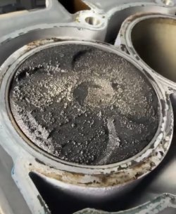

So sehen die Kolben eines Ölsäufers nach 140.000 KM aus. Als Laie würde ich mal sagen, schön ist was anderes... :eek: :o
Schön ist anders, keine Frage, Aber das ist zum Glück nur oberflächlicher Schmutz.
Habt ihr einen Kolben auch schon gereinigt? Wie sieht es unter dem Schmutz aus?
Die Zylinderlaufbahnen sehen auf dem Ausschnitt aber noch richtig gut aus! Sind die alle so?
Und wie sieht dein Motor denn im Block, in der Ölwanne und im Zylinderkopf aus?
Schön ist anders....
Die Kolben werden wegen der Ölproblematik getauscht. Die alten Kolben werden wohl direkt entsorgt und nicht mehr gereinigt.
Was die Laufbahnen angeht, vermute ich, sehen alle so aus. Darüber habe ich mit der Werkstatt (ich mache das nicht selber ;)) noch nicht gesprochen, denke aber die hätten mich gleich informiert, wenn es schlimm wäre. Freut mich aber auch zu hören, dass der Kram schonmal gut aussieht. :thumbsup:
Über Block, Ölwanne, Zylinderkopf weiß ich noch nichts Konkretes. Die sind da gerade anbei und ich verfolge das über deren Instagram Account. Da gibt’s in der „Story“ immer mal wieder ein Werkstattupdate: https://www.instagram.com/bmwfarid/?hl=de

Bei den verbauten Kolben sind die Drainagebohrungen „ungünstig“ positioniert. Wenn ich es richtig verstehe, gelangt so Öl in den Brennraum. Abhilfe schaffen nur die neuen und überabeiteten Kolben, die BMW ab März 2010 eingesetzt hat. (Meiner ist aus 2009) Das betrifft aber auch nur den N52B25.
