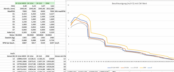

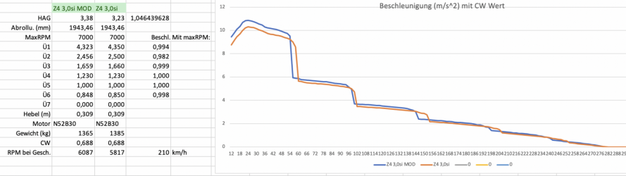

Ich habe mal das als annahme genommen, wenn du deine COC dinger findest, dann könnte man das prüfen, das ergibt dann:Bildschirmfoto 2021-06-02 um 14.29.10.png
Du bist also mit dem 3,38er Diff und dem 2,5si Getriebe schon sehr nah am original
Hier mal aus spass mit 3,0i und //M als ReferenzenBildschirmfoto 2021-06-02 um 14.33.19.png

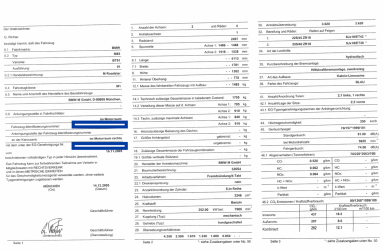

Die COC Papiere oder "EU Konformitätserklärung" ist eine Europaweit anerkannte / genormte technische Beschreibung des KFZs, ähnlich dem "alten" Fahrzeugbrief. Da drin sind alle Sachen die du in jedem land der EU brauchst um es zulassen zu können. Meistens ist es bei dem Wagen dabei, in der Bordmappe, eine Doppelt bedruckte A4 Seite. wenn du damit z.b. nach Italien umziehst, kannst du den Wagen zulassen ohne weitere dokumente von BMW etc. sieht so aus.
Darin sind halt auch die Übersetzungsstufen inkl Diff drin, sehr hilfreich zum sammeln von Daten
