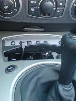

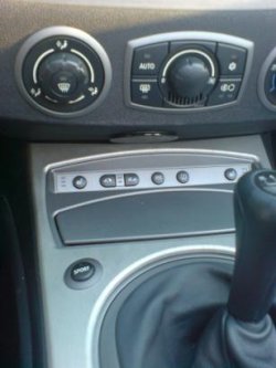

Hi,
bohr doch ein KLEINES Loch ind die Klappe neben dem Anschluss in die Klappe (Bild 1). Kabel von außen einstecken, durch das Loch zurückführen, von innen unter dem Tunnel bis zum Aschenbecher führen, Loch in den Aschenbecher bohren und dann nach außen (Bild 2).
Der Player kann dann später abgezogen werden und das Kabel im Aschenbecher verstaut werden.
(Beim Verkauf des Zettis sieht niemand das Loch in der Klappe, ein neuer Aschenbechereinsatz kostet um die 10 €).
Viele Grüße
Henric

AW: Mp3 player im Aschenbecher?
Kann diese Variante auch nur empfehlen! Hab es auch vor kurzem bei mir gemacht - sehr einfach, schnell und günstig! Der Shuffle kann während der Fahrt komplett unter der Klappe versenkt werden. Allerdings hatte ich vorher gar keinen Aux-Anschluss und ich denke, dass Du auch nicht unbedingt 2 Stück haben willst!
Dann wäre doch für Dich evtl. die Alternative von Henric interessant!
