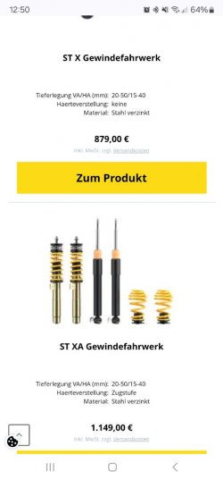

Ich warte nochmal was ihr zu AP an Meinungen habt und werde mich dann entscheiden. Ich denke aber das ein ST X meinen Anforderungen als Wenigfahrer am besten gerecht wird, sofern AP auch nix dolles ist.

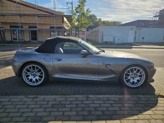

Wobei... meiner hat folgende Höhen:
Vr 347
Vl 347
Hr 358
Hl 358
Original M Dämpfer und Federn, vorne noch die ersten, hinten neu wegen Federbruch. Hintere Federn haben 3 grüne Striche drauf.
Ist das noch vertretbar? Ich hätte den gerne hinten ein bisschen tiefer...oder bin ich da zu perfektionistisch ;)?
