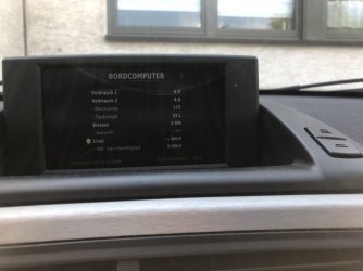

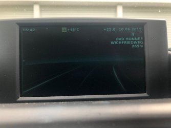

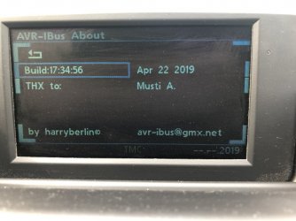

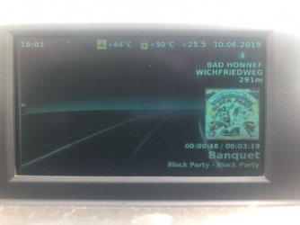

IMG_4937 (Mittel).JPGIMG_4982 (Mittel).JPGIMG_4983 (Mittel).JPGIMG_4984 (Mittel).JPG
Das erste Bild zeigt das Menü des Moduls von Harryberlin, die restlichen Bilder die eigentliche Oberfläche.

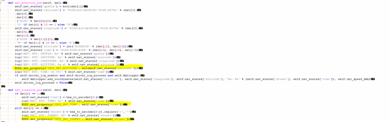

1. Mein Skin liest die Propertys Propertys: IBUS_NAV_TOWN, IBUS_NAV_STREET und IBUS_NAV_ALTITUDE. Ich habe das IBUS_Communicator script geändert sodass diese Propertys gesetzt werden:
In der Datei addons/plugin.script.ibuscommunicator/service.py :
381408
2. In der Datei addons/skin.confluence-bmw/720p/Home.xml findest du alle Einträge zum "Homescreen". Die Menüelemente sind in der "IncludesHomeMenuItems.xml"
Du müsstest rausfinden ob und wenn ja der Ibuscommunicator die Werte als Propertys speichert. Danach diese Propertys im Skin auslesen wie ich es auch bei den Navitexte mache.

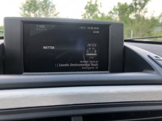

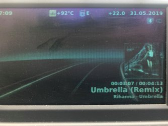

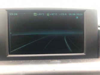

Habe nun auf dem Homescreen die Wassertemperatur und Öltemperatur:
Anschließend habe ich den Homescreen bearbeitet, ich möchte auf dem Homescreen einige Daten sehen.
Die Standortangabe finde ich interessant, dann ist ein wenig "Leben" auf dem Screen. Also habe ich die Anleitung von @6i6i durchgearbeitet:
Homescreen mit Standort:
Homescreen mit Standort, Wassertemperatur, Öltemperatur und Musikinformationen:
