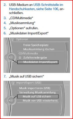

Tag Gemeinde!
Ist es möglich, die auf der Festplatte gespeicherte Musiksammlung komplett wieder auf einen Stick zu speichern und auch zu verwenden? Welches Format haben die Tracks auf der Festplatte?
Danke für sachdienliche Hinweise.
Tim
Ja, das geht. Auszug aus der Insider-Literatur: ;)
Kai
Zum (Wieder-)Verwenden auf anderen Geräten kannst du die Files auch am Rechner wieder in .mp3-Dateien umwandeln. Bei den .brX-Dateien sollte es sich nur um .mp3-Dateien mit negierten Bitfolgen handeln. Im Netz gibt es einige Programme, die das können. Sollte ohne Probleme funktionieren, hab ich auch schon verwendet vor einiger Zeit.
