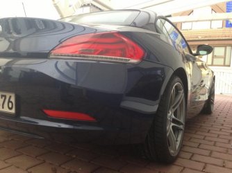

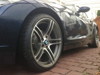

@Iceburgh:
Hab gerade einen Satz auf meinem Zetti montiert!
Sieht echt klasse aus!!!
Felgen haben ein sehr edles Design!

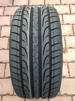

Hab allerdings NonRunflat Dunlop SP Sport Maxx genommen!
Bild ist nicht gerade das beste, bin aber noch nicht rausgekommen!
Weil es da besseres gibt, wenn man eh schon dabei ist auf Non RFT zu wechseln. Wobei ich einschränkend dazu sage, dass es natürlich darauf ankommt, wie der eigene Fahrstil aussieht und was man von einem Reifen erwartet.
Ich fuhr auch den Dunlop bevor ich auf den Conti 5P wechselte. Besonders bei sportlicher Gangart merkt man ganz klar, dass der Conti mehr kann, größere Reserven hat. Auch bei Nässe finde ich ihn vertrauenseinflößender - wobei der Dunlop da nicht wirklich schlecht war.
Es existiert hier ja bereits ein Thread über die Non RFT-Reifen für den e89 wo man einiges nachlesen kann. Dieter hat sich da (wenn ich mich recht erinnere) auch zum Dunlop geäußert, den er damals nach der Abstimmung meines Wagens fuhr.

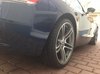

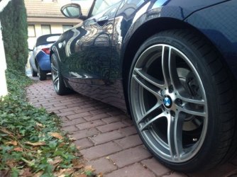

@ Picasso
Wäre nett wenn mal ein Bild von der Seite hochlädst. Danke.
