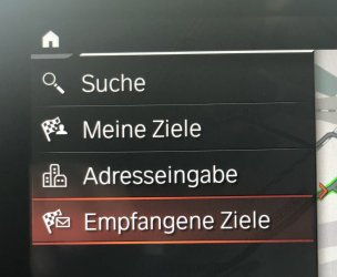

Diese Zielpunkte findet man im Navi nicht unter
- Meine Ziele
sondern unter
- Gesendete Ziele
Funktioniert bei mir perfekt, gerade auf unsere Black Pearl Tour durch die Dolomiten ausgiebig genutzt
- Meine Ziele
sondern unter
- Gesendete Ziele
Du meinst sicher im Auto
Empfangene Ziele
Aber das sollte er wohl wissen, da es ja funktioniert hatte 🤷‍♂️
In der App (von der ich geredet hatte) kann er kontrollieren (wie oben beschrieben), ob der Sendeauftrag wirklich rausgegangen ist.
