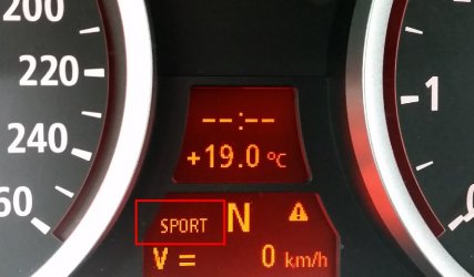

Auswirkungen der Taste:
- Anzeige SPORT im Kombiinstrument

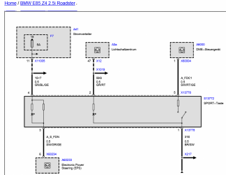

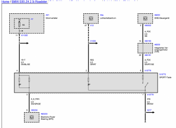

Interessanterweise gibt es 2 leicht abweichende Verdrahtungen für Pin 5 von X13778:
N52 Motor:
M54 Motor:

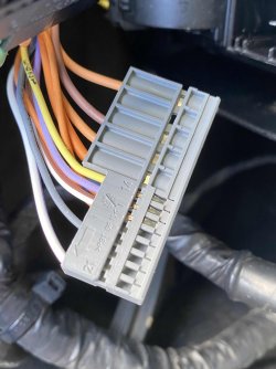

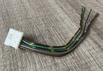

Hier mal ein Bild von dem Stecker der Sporttaste eines Facelifts (genauer Z4M aus 2006). Insgesamt 5 Kabel.
Kann mir Jemand aus dem Forum diesen Stecker fachgerecht im Fahrzeug anschließen?

Die verschiedenen Schaltpläne im WDS sind mir auch schon aufgefallen.
Nach meiner Recherche ist die "alte" Version mit den M54 Motor, Direktanschluß an der DME
Bei den N5x Motoren ist noch das IVM dazwischengeschaltet.
Wo aber einfach nur der Pin 20 auf 14 und weiter zur DME gebrückt ist.
Ich werde nachher mal bei mir am IVM den Pin abgreifen bzw. erst mal nachsehen, ob der noch frei ist.
Evtl. liegt auch schon das Kabel für den Taster irgendwo im Bereich Mittenkonsole..?
Wenn ich mir den Taster vom Schaltbild so ansehe wird einfach beim Betätigen mit einem Widerstand gegen Masse getriggert.
(Pin 1 gegen Pin5 )
Kann jemand mal den Widerstand am ausgebauten Taster beim Drücken messen?
Ich habe leider noch keinen hier zum messen.
..hat jemand evtl. noch einen mit Stecker? Die sind ja wirklich gebraucht rar so wie es aussieht.
Pin2 ist die Beleuchtung des Tasters und über Pin3 erhält die Kontroll LED Masse vom EPS wenn die Sport-Funktion aktiv ist.

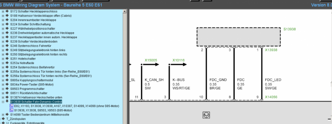

..und hier beim E60 aus dem Video ist es viel einfacher möglich, da der Taster nur an wie beschrieben an PIN 8 und 10 angeschlossen wird, optional dann noch die LED an Pin9

Ok, dann ist es also nur das Masse-Signal (Pin 6) des EPS als Bestätigung, was die LED im Taster leuchten lässt.
Also doch unters Lenkrad legen... :rolleyes5
Dann wäre der Widerstand am Taster Pin 1 auf Pin 5 noch hilfreich..
bzw. ob der Pin 5 ohne Betätung komplett "frei" gegenüber den anderen Pinnen am Stecker ist.

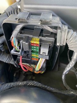

Leitung (gelb Pin 14) vom DME zu IVM vorhanden
Leitung Pin 20 fehlt, also wird auch kein Stecker irgendwo "blind" sein.
Müsste also eine Leitung in den Innenraum ziehen.
