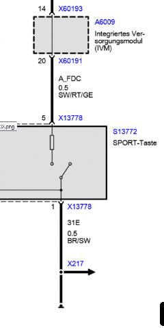

Heute ging es mal weiter.
wie im Schaltplan angegeben sind die zwei Pinne im IVM miteineinder verbunden.
An PIN 20 habe ich dann eine Leitung eingepinnt und diese auf Masse triggern schaltet den Sportmodus Ein / Aus.

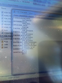

Zusätzlich habe ich im EPS - Steuergerät die Option
"Sportschalter" auf Aktiv gesetzt (war vorher nicht aktiv)
Sonst konnte ich keine Codierung finden die irgendwie auf den Sporttaster schließen lässt.
Interessant wäre die EPS Codierungsdatei von jemandem der den Sporttaster original verbaut hat.
Evtl. gibt es hier noch mehr Optionen..?

Hast Du auch mal eine Versuch mit einem Widerstand unternommen, wie im Schaltplan dargestellt und bereits auf Seite 1 diskutiert?
Ich hatte in einem anderen Zusammenhang heute einen ähnlichen Test gemacht, als ich eine Steuerleitung auf Masse geschaltet habe, die im Original aber über einen Widerstand (und somit einen Spannungspegel<>0) angesteuert wird. Das funktionierte dort "nur mit Masse" leider nicht.
Ich hatte in einem anderen Zusammenhang heute eine ähnliche Erfahrung gemacht, als ich eine Steuerleitung auf Masse geschaltet habe, die im Original aber über einen Widerstand (und somit einen Spannungspegel<>0) angesteuert wird. Das funktionierte dort mit Masse auch nicht.
Ja, ich habe das mit eine 100 Ohm Widerstand versucht. Passiert genau das selbe im Status. Habe dann mutig ohne Widerstand getriggert und wie im Video zu sehen wechselt der Zustand in den Sportmodus.
Falls es hilft, hier die EPS Codierung aus meinem 3.0si:
Code:
FAHRZEUGVARIANTE
    variante2
MOTORDREHZAHL
    300u/min
SPEICHER_DATA
    eeprom
FAKTOR_SERVO1
    100_prozent
FAKTOR_SERVO2
    100_prozent
FAKTOR_RUECKLAUF1
    100_prozent
FAKTOR_RUECKLAUF2
    100_prozent
RUECKLAUF_VERSTAERKUNG1
    0_005nms/grad
RUECKLAUF_VERSTAERKUNG2
    0_004nms/grad
KORREKTUR_LENKWINKEL
    aktiv
SPORTSCHALTER
    aktiv
  • Like
Reaktionen: RST
Besten Dank!
Hab die Codierung genau gleich.
