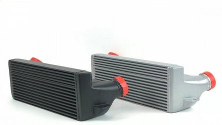

Eine aufstrebende Marke für Kühler ist die Firma CSF. CSF ist ein amerikanisches Unternehmen mit Sitz in Kalifornien. CSF wirbt damit Tier-One-Lieferant zu sein, was bedeutet, dass die Firma direkter Zulieferer für Automobilhersteller ist. Die Kühler dieses Herstellers haben, nach meiner Meinung, eine sehr gute Qualität und stehen der Kokurrenz in nichts nach. Eher im Gegenteil: Die abgerundete Stirnseite der Kühlstäbe sorgt für einen besseren Luftstrom in den Kern. Damit kombiniert er diesen Vorteil des „Fin & Tube“ -Designs mit der besseren Belastbarkeit eines „Bare & Plate“ Kühlers.

Passgenau ist der Kühler. Aber das ist der Wagner mit Einschränkungen auch. Es kommt drauf an welchen Wagner Kühler man betrachtet.
Alles mit Evo2 oder Evo3 im Namen braucht meiner Kenntnis nach Anpassungen.
Preis: Soweit ich informiert bin wird sich der Preis nicht verändern.
Gewicht: Habe mit einer Haushaltspersonenwage und mir als Trägermaterial eine Gewicht von 11,6 Kilo errechnet.
Zum Volumen habe ich (aktuell) keine Angabe.
Ich finde die Möglichkeit der Farbwahl sehr gut. Bei schwarzen Kühlern blättert die Farbe, vor allem durch auftreffende Fliegen und Steinchen mit der Zeit ab. Das ist bei dem silbernen Kühler kein Problem.
