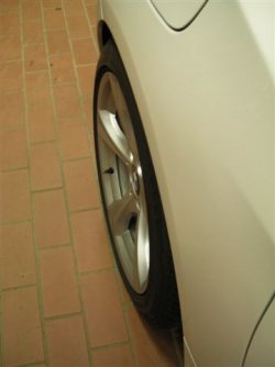

So, der 1. Anstrich ist geschafft.....:11sweatdr
Habe zunächst einmal grob gestrichen und dann per Heißluftfön etwas das Trocknen
beschleunigt. Dann die 2. Schicht drauf. Deckt schon ganz gur aber noch nicht perfekt....;)Morgen Abend gehts weiter....,letzter Durchgang und die Verzierung der
vorderen Sättel...:9 Anbei die Bilder der Vorder- und Hinterachse mit den Spurplatten.
Hinten wären sogar noch ein paar Millimeter gegangen......Vorne ist hier ganz klar Ende...:#Wie gesagt, auch nach verschärften Probefahrten keinerlei Schleifen..:)
Ich finde das Ergebnis perfekt :t, was meint Ihr ? Gruß Ralf

So passt es schon. Aber sind deine Sommerräder auch 17" 225 rundrum?
AW: Nabendurchmesser und Spurplatten
Ja, sind ringsum 225 ér...Übrigens ist mir aufgefallen, dass es auf dem Bild so wirkt, als ob der vordere Reifen hervorsteht. Das täuscht aber durch den ausgeprägten Bordsteinschutz .
Die Lauffläche steht 100% unter der Kotflügelkante.Die Lackierung hat den 2. Durchgang erfahren und ich bin jetzt schon fast zufrieden. Heute Abend folgt das "Feintuning" und dann ist diese echt undankbare Aufgabe endlich abgeschlossen......:w

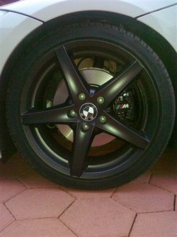

Hier mal eines mit den neuen Winterrädern ,auf denen ich keine Spurplatten mehr fahre.

Welche Farbe? Und was für ein ///M Emblem ist das? Hitzebeständig?
Farbe ist schwarz-glänzend von "Hammerite"......und hält schon fast zwei Jahre perfekt, genau wie das Emblem imported from China...:rolleyes:
Befestigt mit hitzebeständigem Silikon für Öfen...
