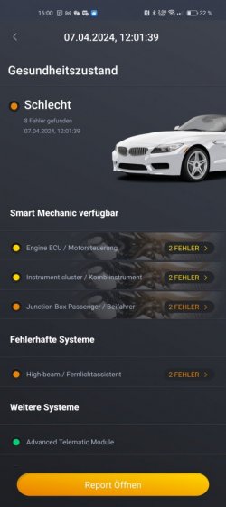

wir wollten jetzt nach dem Winter endlich Mal mit dem Zetti richtig fahren und ich geh zum Auto und nix geht.
Als ich den Z4, über den Griff, öffnen will fällt mir auf dass die Scheibe nicht herunterfährt. Rein-gesetzt nix geht, alles aus. Batterie leer. Die Batterie geladen und eingeschaltet. Das System meldet 8 Fehler, die Scheiben lassen sich nicht betätigen und das Licht geht nicht. Motor startet. Fehler gelöscht, alles aus und wieder an. Alle Fehler noch da. Batterie abgeklemmt und eine Stunde gewartet, danach wieder angeschlossen. Alle Fehler immer noch da. Wieder gelöscht und nochmal von vorn. Bringt alles nichts
Ich bin gerade ziemlich genervt von dem Z4.
Der stand jetzt ca. einen Monat, ohne angeschlossenes Ladegerät (Ctek).
Habt ihr da noch einen Tipp?
Schönen Sonntag euch allen.
PS: ich hänge ein Bild von Carley mit an

Bei so vielen unzusammenhängenden Fehlern ist bestimmt die Batterie defekt, denke ich.
Vor allem, wenn du schreibst, dass kein Ladegerät angeschlossen war.
Ja, eine gesunde Batterie sollte das schaffen, aber deine wird wohl nicht mehr fit sein.
Da du einen 30i hast und falls es noch die erste ist, ist sie mindestens 13 Jahre alt. Dann ist es auf jeden Fall Zeit für eine neue.

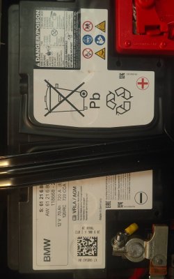

Muss ich nachher nachsehen.
So ich hab jetzt nachgesehen. Es ist wohl wirklich noch die erste Batterie.

Beim E85 lagen die Batterierekorde um die 13 Jahre. Hängt sicher auch vom Gebrauch, Lagerung und Ladung ab. Aber mit dem CTEK Ladegerät ist man auf der sicheren Leistung.
Dicker Daumen Wert für Starterbatterien ist so um die 7 Jahre.
