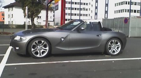

Hi Leute,
Hab heut mein Zetti abgeholt, nachdem das Bilstein B12 Fahrwerk eingebaut wurde. Naja so schauts aus b:
Als ich dort das Auto gesehen hab ist mir der Kiefer runtergeklappt :O
Der Schrauber meinte es würde sich vorn noch setzen.
Was meint ihr, ist das normal nach dem Einbau ?
Vielleicht ist es auch wie Paepcke beschrieben hat (siehe http://www.zroadster.com/forum/showthread.php?t=21673 ) und sie haben die Zusatzdämpfer drin gelassen.

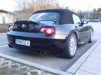

Wieviel sollte der runter mit dem Fahrwerk ?
Ich hab die M Dämpfer + H&R +hinten Schlechtwegpacket und bin zufrieden damit.

Der soll einfach gleichmäßig runter, er ist vorn ja fast noch Serie.
Hab gerade mit Bilstein telefoniert. Die meinen das Fahrwerk würde sofort und vorallem gleichmässig runter kommen.
Eventuell sei der Dämpfer nicht tief genug in der Halterung.
Kann bitte wer nachschaun ob bei sein Fahrwerk der Dämpfer genauso weit drin steckt

Nimm doch einfach die alten Stossdämpfer und Feder aus dem Kofferraum... :w
Aber mal im Ernst:
Da sieht schon sehr merkwürdig aus.
Hinten ist es ja schon H&R-like, aber vorne muss wirklich noch was passieren... Bei anderen H&R-Fahrern im Forum sah es allerdings auch gleich nach der Montage schon tiefer aus.

Also unter "Keilform" habe ich mir irgendwie was anderes vorgestellt. :X:X:X

IQ-Man schrieb:
@ Acid,
sagmal sind deine Auspuffrohre nicht ein bisschen zu kurz??
...sind offensichtlich für ohne-aero-diffusor gedacht... :M

Also den Wagen hätte ich so nicht mitgenommen. Da ist 100% was faul. Soviel kann sich eine Feder gar nicht setzen.:j
AW: Nach Fahrwerkwechsel
Vorne siehts tatsächlich nach "Originalzustand" aus.....&:
Will ja nicht meckern, kann es sein das die VA mit HA vertauscht haben????:X
Nein im ernst bring den zurück, da ist was faul!

denke die Dämpfer sind bis zum Anschlag drin also gleich reklamieren. Das setzt sich mit Sicherheit nicht.

Ich hab natürlich gleich reklamiert. Der Meister meinte das liege am Fahrwerk ( das ist halt so ), ich sollte doch ein neues 60/40 Fahrwerk einbauen :j Nach langer Diskussion mit ihm, wollte er auf keinen Fall sich es nochmal genauer anschauen und versuchte mich klein zu reden.
Hab danach den Chef geholt, er meinte ich sollso 3-4 Monate fahren, das setzt sich noch. Es währe schon öfters vorgekommen.
Ja, was soll ich jetzt machen :g :g :g
Werd morgen früh woll zum freundlichen fahren, das er sich das mal anschaut und die Rechnung zu diesen Spinnern schicken.}(

Komm grad vom freundlichen. Wir haben drunter geschaut und meinen mit nem neuen Zetti verglichen. Ergebnis: Federteller vertauscht :g:g:g
Ja das Fahrwerk ist ganz sicher fürn Z4, habe extra nochmal alle Teilenummern verglichen und es geht im übrigen "nur" 30/20 runter }(
