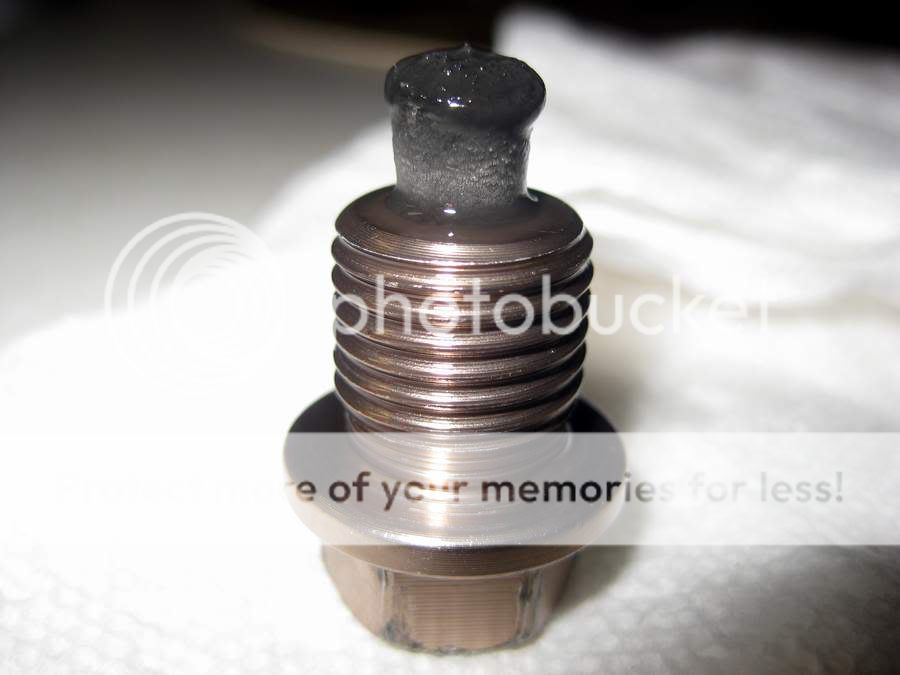

Heute habe ich Ersatz von BMW bekommen und eingebaut. Beim Ausbau des alten (ca. 1 Jahr alt) Sensors ist mir aufgefallen, dass der Sensor selbst (welcher ja Magnetgeber ist) mit feinstem Metallabrieb überzogen war. Im ersten Moment war ich etwas überrascht, denn wie gesagt sind Ölwechsel immer fest und der Wagen wird immer sauber warmgefahren.Im zweiten Moment habe ich alle Möglichen Leute angerufen die auch ihre Sensoren schon getauscht hatten und gefragt ob der Metallabrieb bei ihnen vorhanden war - denn ich hatte das letztes Jahr definitiv NICHT!
Das sieht in etwa so aus:
Nun frage ich mich, ob der Kompressor den Abrieb im Öl erzeugt hat?
Wäre es Möglich das jemand mal nachschaut? Beim M54 ist das nur eine Schraube, man muss nix demontieren - nur Stecker ab, Imbusschraube Lösen, Sensor raus.
Muss dich leider enttäuschen, mein Sensor hatte nicht den Hauch von Metalspänen dran. Hab das vor 2 Wochen beim Ausbau auch erwartet, aber da war garnichts.
also vom Motor sollte es ja nicht kommen da ja schon genügend gelaufen ist....event. aus dem Kompressor (was eher auch unwahrscheinlich ist) oder vom Bohren in die Ölwanne...

Warmstart. Kaltstart absolut keine Probleme und Öldruck ist auch sofort da. Gebohrt wurde nicht in die Ölwanne ;) ... letzter Ölwexxel ist keine 3000 km her und ist komplett mit Filter geschehen. Ich weiß halt nicht von wann der Abrieb genau ist. Es könnte auch von der Vanosüberholung sein ... die Nockenwellensensoren hatte ich das letzte mal bei dem Vanostausch bei ca. 105.000 km raus - bei 135.000 km ist der Kompi reingekommen.
Bitte dringend mal checken bei denen die das kleine Kit drin haben!!

So, ich habe mal den Ölfilter rausgeholt und angeschaut. Absolut sauber und frei von Verschmutzung. Das Öl ist etwas dunkel honiggelb und fühlt sich sehr "glitschig" an - Viel angenehmer als z.B. 0W40.

Also ich hab ein mal einen ASA Kompressor gesehen, der hinüber war, aber da war wirklich alles voll mit Späne. Ich persönlich habe direkt mit dem Kompressorumbau das Öl gewechselt.
