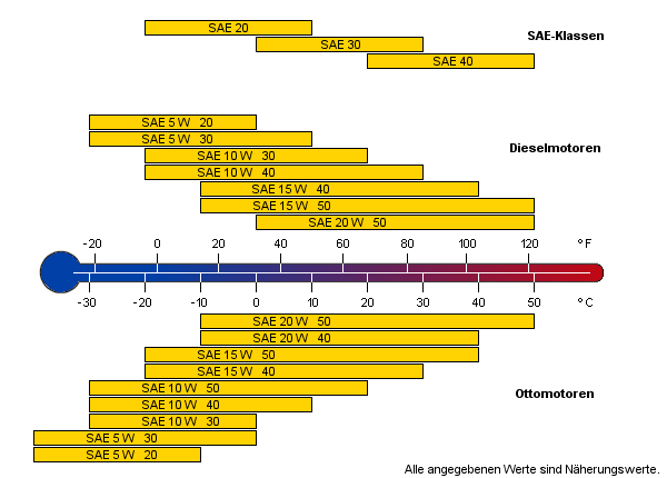

SAE
0w = Scheinbare Viskosität bei
-30 °C
<3250 mPa * s
Grenz-Pump-temperatur < - 35 °C
Kinematische Viskosität bei 100 °C mm2 / s < 3,8
SAE 40 = Kinematische Viskosität bei 100°C mm2/s 12.5 - 16.2
z.b. SAE 0W-40 Mehrbereichsöl mit einer scheinbaren Viskosität von max 3250 mpa x s bei -30°C und einer Viskosität von 12.5 - 16,2 mm²/s bei 100°C
ab 160-180°C öltemp wirds eng mit dem schmierfilm sag ich mal :P Aber mach dir nix draus bis dan sollte der motor auch platt sein ^^
Mach dir keinen kopf ;)
