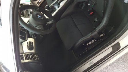

Lenkrad und Gurte.....

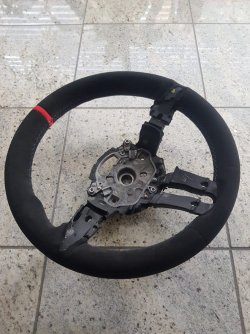

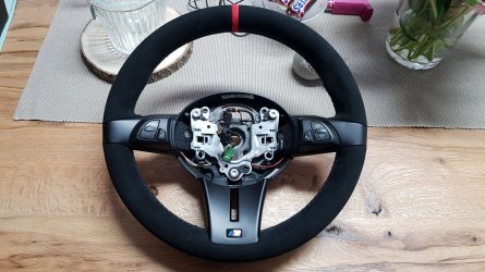

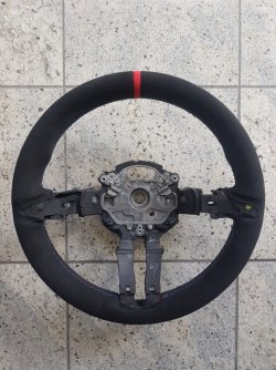

da das halbe Mobiliar für den Bügeleinbau raus musste, bot sich die Überarbeitung des Lenkrads gerade an. Es wurde an einen bekannten Sattler geschickt und mit schwarzen Alcantara mit roter Mittenzentrierung und M-Nähten neu bezogen.
Parallel hierzu wurden die Blenden des Lenkrades von einem Forenkollegen aufgearbeitet und neu lackiert. Hierfür schon mal tausend Dank.

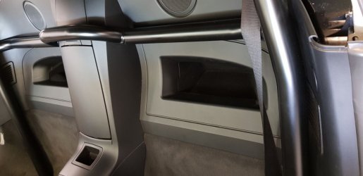

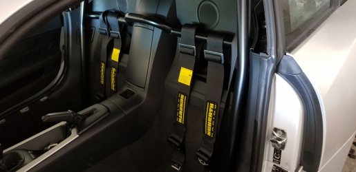

Ebenfalls konnten die Sitze und die neuen Gurte nun eingebaut werden.
20200515_130807.jpgIMG-20200703-WA0012.jpegIMG-20200603-WA0001.jpgIMG-20200603-WA0000.jpg

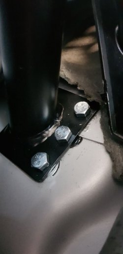

Hi Zetti_Utze,
Dein Coupé gleicht im Innenraum stark meinem :-) Falls Du es zwischenzeitlich noch nicht gemacht hast, dann sieh bitte zu, dass die Schieber der Verschlaufung der Schultergurte ganz eng an den Gurtbügel geschoben sind. Auf Deinem Foto ist da noch 5-7 cm Luft, die da laut Schroth-Einbauanleitung nicht sein darf.
Hi Zetti_Utze,
Hi Schluerfi,
vielen Dank für den Hinweis.
Die Schieber der Schlaufen wurden nach Einbau der Sitze ganz an den Bügel angeschoben. Auf dem Bild wurden sie erstmal locker eingehangen, da die Länge i.V. mit den Sitzen noch justiert werden musste.
Gruß Utze

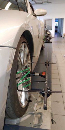

Das Auto war von den Umbauten soweit erstmal fertig, jetzt musste das Fahrwerk also vernünftig eingestellt werden.

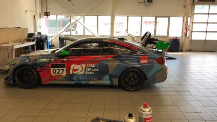

Seit einiger Zeit gibt es gute freundschaftliche Kontakte zu den Jungs und der Bitte sich das Coupe einer entsprechenden Abstimmung mal anzunehmen, wurde schnell und unproblematisch sich angenommen.
Wessen Herz für den Motorsport schlägt, macht hier immer große Augen. Sei es ob einer der M4 GT4 neu revidiert wird, ein 9ff RSR mit 1200 PS in den Hallen steht, oder ein zufälliger Z4 Coupe Kollege
in den Hallen auf einen nicht alltäglichen Semireifen Satz in 255 x 18 vorne & hinten wartet.

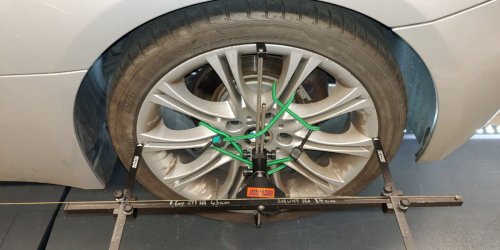

Die Setupvorgabe war eigentlich relativ einfach. Das QP wird primär auf Rennstrecken und dorthin und wieder zurück bewegt, es müssen hier also keine Kompromisse wie bei einem Dailydriver eingegangen werden.
Aber bitte relativ neutral abgestimmt, man möchte keine bösen Überraschungen erleben.

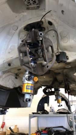

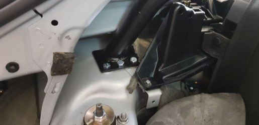

Fahrwerkseitig wurde auch die Lagerung der Hinterachse verändert. Die Hauptlagerung der Hinterachse wurde mit hochfesten Gummilagern, die Radträgeranbindung mit Gelenklagern wie beim M ausgeführt. Bewusst wurde hier auf PU Lager verzichtet.
IMG-20200701-WA0000.jpgIMG-20200701-WA0001.jpgIMG-20200701-WA0002.jpgIMG-20200701-WA0003.jpgIMG-20200701-WA0004.jpgIMG-20200701-WA0005.jpgIMG-20200701-WA0006.jpg

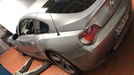

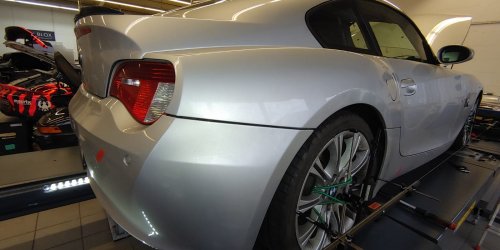

Als ich das QP abholte, sah er schon etwas komisch aus. Er hatte zu diesem Zeitpunkt noch die 135 er Styling in 18 Zoll drauf und mit dem Sturz der Vorderachse konnte man nun fast seine Faust zwischen Radkasten und Felge hineinstecken.
Am Anfang war ich etwas irritiert, aber Aussage der Jungs war: fahr erstmal.....
