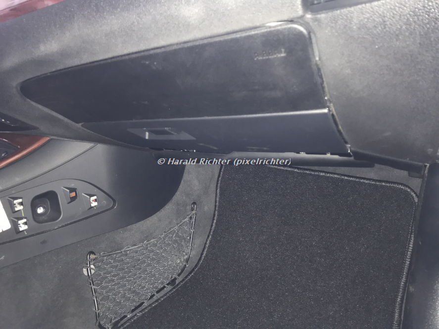

Hast du zufällig ein US-Modell?
Ersichtlich z.B. an der Fahrgestellnummer, beginnend nicht mit WBA...
Und die Handschuhfachklappe ist allgemein auch kleiner. Dafür ist oberhalb eine Verkleidung "Airbag" für den verbauten Knieairbag.
So schaut das beim US-Modell aus
Wurde nun die Airbagverblendung (das obere schwärzere Plastikteil) entfernt und ein europäisches Handschufach verbaut?
Aber was ist mit dem Airbag passiert? Ausgebaut und auscodiert?
Es gab wohl für die VLF Modelle ein anderen Handschuhfach-Deckel als für die FL-Modelle. Zumindest sagt der Teilekatalog das: Deckel Handschuhkasten 7046739 | BMW 51167046739
Vielleicht hat sich da was geändert?
Da müsste dann auch der Airbag ausgebaut werden, weil ja das Gehäuse des Handschuhfachs kleiner ist bei den US-Modelle, da ja der Airbag noch drüber sitzt. EU Klappe und US Gehäuse sollten nicht zusammen passen.
Genau so hab ich oben gefragt!

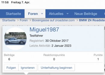

Und solange der Threadersteller, der 25 Minuten nach seinem Posting offline ging, nicht antwortet ..... Rätselraten
Und der Angesprochene war am 2. Januar das letzte Mal hier im Forum, es ist also weiter Geduld gefragt 🙋🏻‍♂️
