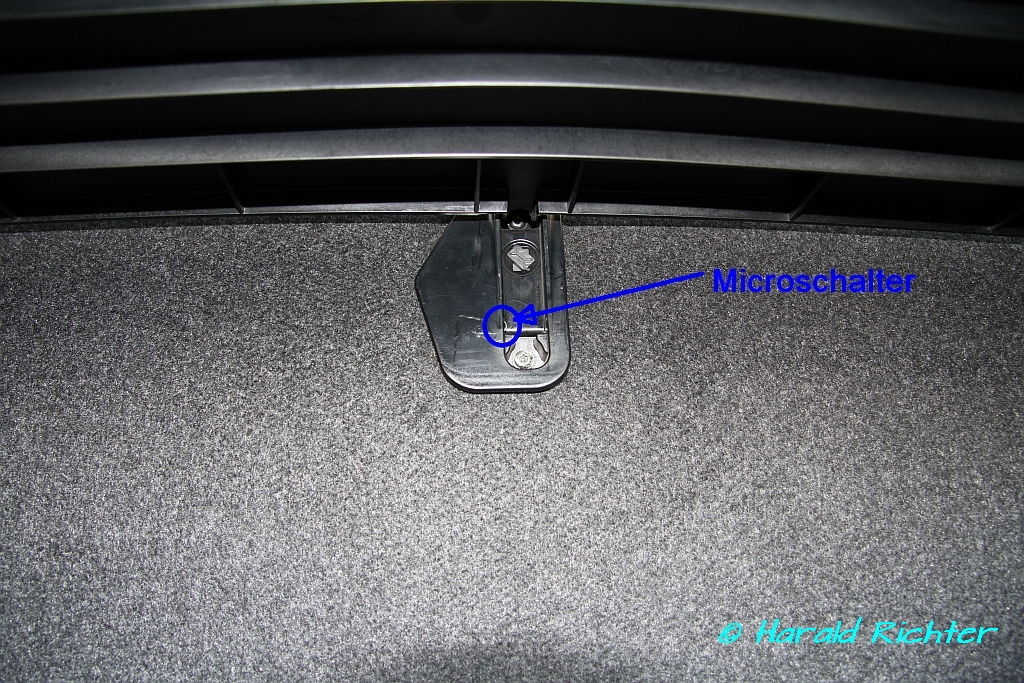

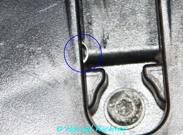

der Schalter ist direkt an der Rückwand ziehmlich weit oben, wenn du den Mechanismus (zur Stauraumgewinnung) hochklappst
Da sitzt der Microschalter. Klapp den Verdeckkasten hoch, dann sollte da eine halbrunde Metallöse/nase zu sehen sein.
Der Verdeckkasten hat eine Führung, die muss da natürlich eingefädelt sein

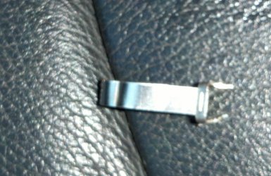

ja den Verdeckkasten haben wir ntürlich paar mal rauf und runter gefahren, ich habe es eben noch mal versucht, da fiel mir dieses Teil entgegen :( und es funktioniert weiter nicht, das gehört da bestimmt irgendwie wieder rein gefummelt, man kommt da bei mir aber echt mistig ran, das soll mal der Vergölst Mensch machen.2012-03-23_08-18-29_787.jpg
Oh je das ist ein Teil vom Schalter des verdeckkastens.
Brauchst dann erstmal neu
