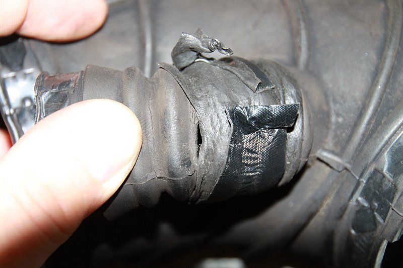

ja, der kleine schnorchel war doch der schuldige. pfeifen ist weg.
auf den ersten blick wars nicht zu sehen, das loch war unten, also ausserhalb des sichtfeldes.
mit einem spiegel hab ichs dann doch gesehen.
ich hab den schnorchel nun mit kfz-schweißband umwickelt, pfeifen ist weg.
jetzt kann ich mir in ruhe darüber gedanken machen wo ich mir einen besorge.
bmw oder im freien handel oder ebay?
so, neuer schlauch ist montiert. dauerte ca. 20 minuten, kosten 21,20 Euro
werkzeug hab ich nur einen kleinen ringschlüssel gr. 6 nenommen, die schlauchschellen aufgeschaubt, alles abgezogen, das defekte teil ausgetauscht und dann wieder rückwärst zusammengeschraubt.
:b ich hab nicht mal verletzt dabei, so einfach war das :b
ich dachte durch das schweißband ist das loch zu, aber pustekuchen, es hat sich genau daneben ein neues aufgetan. also der faltenbalg war definitv nicht mehr zu retten :-( :)

das pfeifen war weg, der verbrauch ist gesunken.
aber nur bis das loch wieder da war. da stieg der verbrauch wieder an, so um die 0,5 bis 1 liter, je nach fahrweise.
nun mit neuem schlauf läuft der wagen gleich viel ruhiger, leiser. schon im stand ist das zu merken.
