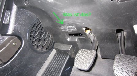

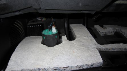

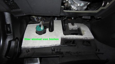

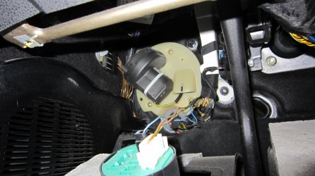

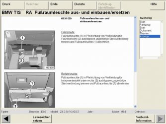

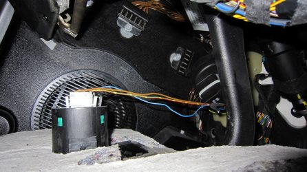

Hi Leute,
den Thread hole ich nochmal hoch :)
Ich habe gerade bei mir im 2007er E85 nach dem vorhandenen bzw. nicht vorhandenen Kabel für die Fußleuchte gesucht. Also ich kann da nichts finden. Eventuell könnte ihr mir ja helfen. Hier ein paar Fotos:
Stefan
