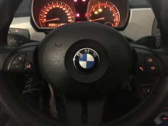

Hallo Leute,
Ich habe mein normales Lenkrad gegen ein M Multifunktionslenkrad ausgetauscht ....
alle Kabel am Lenkrad konnte ich ohne weiteres anstecken ! Dennoch funktioniert es nicht !
Was kann es da haben oder muss ich das Lenkrad codieren lassen ?
Habt ihr schon einmal das lebe Problem gehabt ?
Lg Konrad
Hi,
leuchten die Tasten am Multifunktionslenkrad?
Wenn nicht, hast Du das H-Kabel verlegt?
Wenn die Tasten leuchten, sollte auch alles gehen.
Bei meinem 2.0 von 06.2006 musste das H-Kabel verlegt und nichts weiter kodiert werden.

Funktionierte problemlos bei meinem 03er. Du musst nur darauf achten, dass die Kabeldiebe des einzubauendem Kabelbaums wirklich fest sind. Ansonsten selbst für Laien machbar (Airbag muss halt jeder selbst entscheiden.).
Nachrüstung H-Kabel über Google suche.
MFL funzt wunderbar:

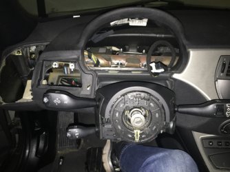

musst halt beim H-Kabel nachrüsten, ein paar Teile entfernen:
