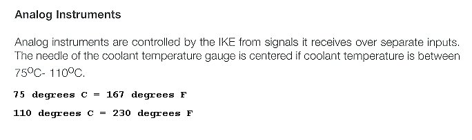

Stimmt. Die serienmäßige Wasser-Temp ist von 75 - 110 Grad (laut US-BMW Datenblatt) gepuffert, d.h. in diesem Temp-Bereich steht die Anzeigenadel "festgenagelt" auf genau Mitte und gaukelt dem Fahrer "alles ok" vor ... ob Sommer bei +30 Grad oder Winter bei -10 Grad... ob im Stau oder bei 120 km/h .
Eigentlich ist dies nicht sehr gut, wenn man bedenkt, dass ab ca. 115 Grad der kritische Bereich anfängt.
Nachdem ich letztens eine Orginal-VDO-Wassertemp. nachgerüstet habe, kann ich sagen, dass sogar bei realer Temp. von etwas über 50 Grad (auf der nachgerüsteten Anzeige) die die Serienanzeige bereits auf genau Mitte (soll 90 Grad darstellen) steht.

ZZZRacer,
sehe ich das richtig, dass bei Deinem M5 jetzt die Wassertemp. auf dem originalen Instrument im normalen Betrieb zwischen blau und Mitte steht?
Das wären dann in etwa 70 Grad, wenn der senkrechte Strich 90 Grad ist.
Das kann nie und nimmer der korrekte Wert sein.
Bei meinem 523i ist die Wassertemp. (gemessen am Kühlerschlauch Ausgang Motor in Richtung Kühler) bei normaler Fahrweise und bei 20 Grad Aussentemp. so um die 96 Grad (Öltemp. ebenfalls in diesem Bereich).
Unter mehr Last (beispielsweise an einer Steigung oder bei Erhöhung der Drehzal um 1000) geht die Anzeige ruckzuck um 5 Grad hoch, as dauert keine
10 Sek. Ebenso fällt im Schubbetrieb (beispielsweise bei einem Gefälle über 2 km) die Wassertemp. ebenso ruckzuck teilweise um 10 Grad. Ötemp. hängt natürlich hinterher und fällt bzw. steigt in den oben beschriebenen Fahrzuständen um ca. 2 Grad.

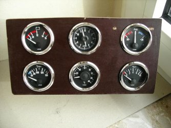

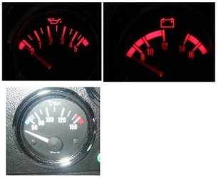

hi, also ein kumpel von mir vertreibt exklusiv für deutschland folgende zusatzinstrumente... wenn du interesse hast, dann melde dich bei mir... hab die dinger schon live gesehen und machen echt was her... gibt es in den größen 52 und 60 mm
hier ein paar bilder:
AW: Nachrüsten mit Zusatzinstrumenten
Schöne Dinger ... für den Z allerdings für meinen Geschmack zu modern und zu viel "2 Fast 2 Furious".
Die weißen Vega-Instrumente von Gerd find ich sehr schön, vor allem wenn man in der Tachoeinheit auch noch weiße Ziffernblätter hat. Die Skaleneinteilung ist abolut klassisch, vielleicht etwas zu "konservativ" für den Z ... für einen MB 190 SL optimal, dann allerdings in schwarz.

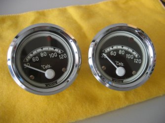

Vom VDO Programm passen meiner Meinung nach in den Z3 am besten die alten VDO "Nachtdesign"-Instrumente, die bereits Durchleuchttechnik haben und somit optimal - einerseits - mit dem Rest der Armaturenbeleuchtung harmonieren als auch - andererseits - von der Skalen- und Schriftartverwendung aus einem Guss ausschauen. Angehängt ein Bild vom kompletten Set und eins mit Beleuchtung.
Für Gerd ... ein Bild von den orginal "VDP Klassik Design" in schwarz mit weißen Zeigern (gibt es auch in weiss).
Grüsse, Udo
