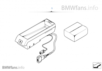

Ich habe mir die Tage diesen Nachrüstsatz für die Snap-In-Adapter besorgt. Laut VIN habe ich eine Telefonvorbereitung.
Weiß jemand von euch, wo diese Kabel / Stecker angeschlossen werden?

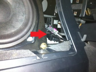

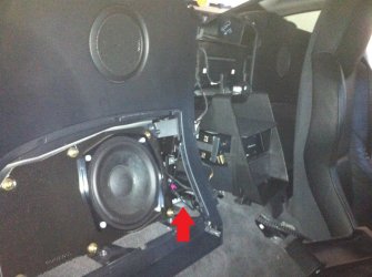

Angeschlossen werden sie hinter der Verkleidung des Subwoofers auf der Beifahrerseite.

Hier noch zwei Anleitungen:

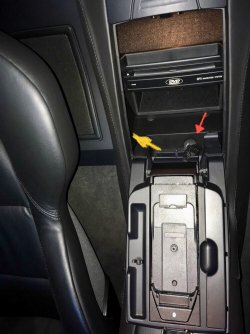

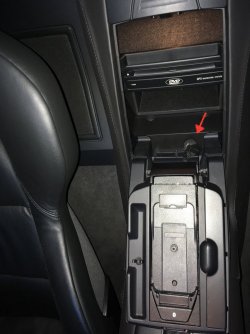

Ich hab mir für nen richtig kleinen Euro diese Eject-Box wie oben abgebildet bei Kleinanzeigen besorgt.
Haken an der Sache war nur, dass aus irgendwelchen Gründen das Ding komplett!!!! auseinandergebaut war.
Maaaaan, war das ein Fummelei.
Jetzt hab ich das Ding in den Z gebaut und ohne irgendetwas auseinander zubauen diese beiden Kabel verlegt.
Ach du :poop: kann ich nur sagen. Aber es hat geklappt. Jetzt noch eine TCU / ULF besorgt und es ist vollbracht. :thumbsup:
Du hast wirklich den dicken Stecker durch das kleine Loch bekommen?
Hätte ich nicht gedacht, selbst mit ausgebauter Verkleidung war das eng und diese drückte darauf.
A3E09B32-B9DE-442F-A459-5C12CF2907C4.jpeg Ich hab beide Stecker zerlegt, so dass nur noch der runde Antennenstecker und ein dünner flacher Stecker übrig war.
Aber ich habe die beiden Stecker erst durch die linke Seite gefummelt und anschließend nur noch das Kabel durch die kleine Öffnung gezogen.
