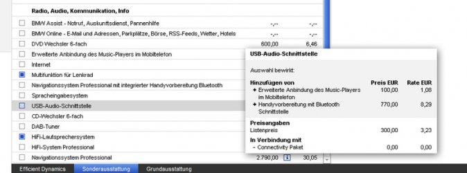

Ich habe eben mal im BMW Online Konfigurator schnell nen Zettie mit Comfort Paket Plus (Radio BMW Prof. und Hifi System) zusammengestellt und dann bei der Sonderausstattung die USB Schnittstelle ausgewählt.
Dann kommt ein Tooltip, dass ich zusätzlich eine "Erweitere Anbindung des Music-Players Im Mobiltelefon" und "Handyvorbereitung mit Bluetooth Schnittstelle" brauche.
Hmm, es ist ja immerhin ein NACHRÜSTSATZ, für Besitzer die eben keine USB Schnittstelle haben. Ich kann mir nicht vorstellen, dass ich das alles auch noch brauche.
