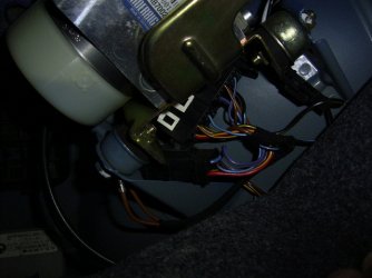

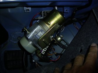

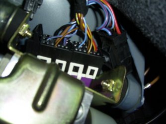

AW: Nachrüstung E-Verdeck ///M-Roadster
Hallo MikeZZZ
helfen die ?????:j
Hallo AchiM!
Jaaaaa!!!!!!!!!!!!
That's what I mean!
OK, jetzt weis ich mehr. Aber nun sehe ich auch, daß der Nachrüstsatz wohl noch wesentlich mehr Unterschiede zur "Serie" aufweißt - selbst die Einbau- und Halteposition ist anders. Der Nachrüstsatz wird horizontal eingebaut, Dein Antrieb sitzt ja etwas auf dem Radhaus...
Aber dennoch danke! Ich fertige auch mal Fotos zum Vergleich an und poste die dann.
///Mike
