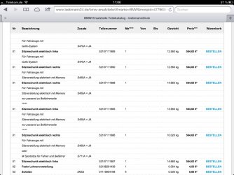

hat das schon mal jemand in Angriff genommen bzw. etwas davon gelesen ob und wie es gehen könnte?
Da meine Freundin und ich unterschiedliche Sitzpositionen haben, wäre Memory für die Sitze schon extrem wünschenswert. Da ich zusätzlich noch einen E39 fahre, kenne ich dieses Feature und hätte es auch zu gern im triple Z.
Müsstest mal schauen, ob die Kabel dafür schon liegen. Sitzschiene kann man sicher nachkaufen, wird aber nicht wirklich billig sein, und gebraucht nur mit einem ganzen Sitz zu bekommen.
da es den z3 nie mit memoryfunktion gab, werden auch keine kabel dafür liegen - da helfen auch teilekatalogauszüge von nem e85 nicht weiter :rolleyes:
ne nachrüstung ist im z3 nur mittels eigenbau der teile (drehratensensor für die motoren, steuergerät und zusätzliche rfid für die schlüssel) möglich und da man das steuergerät komplett selbst bauen und programmieren muss, hat sich das für die meisten wohl schon erledigt...
