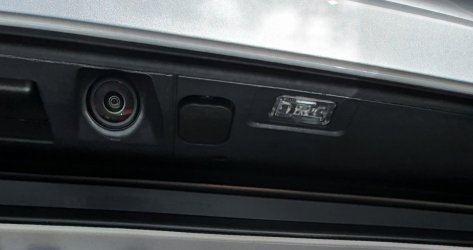

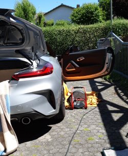

Ich war bei Matthias Nord. Er hat den Einbau geplant, Kamera und Kabelbaum beschafft. Außerdem habe ich eine neue Griffleiste gekauft. In diese Griffleiste wird die original Kamera eingeclipst und sitzt damit an der richtigen Stelle. Da ich bereits für den Subwoofer Umbau alles zerlegt hatte, hielt sich der Einbau Aufwand in Grenzen. Matthias hatte alles zum Codieren bereits vorbereitet. Echt kompetent der Mann top.
Alles lief wie geschmiert. Wir haben den Kabelbsum eingezogen und Matthias hat alle Leitungen angeschlossen. Dann gingst ans Codieren. Auf anhieb lief alles, respekt :thumbsup:
Matthias ist ein angenehmer Mensch, es hat riesig Spaß gemacht. Jetzt habe ich endlich meinen Fehler bei der Bestellung korrigiert, nicht billig aber alles original...
Bilder folgen noch...

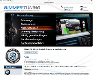

Kannst du mir sagen, wieviel du für die Teile bezahlt hast und wie aufwändig die Nachrüstung ohne Codieren ist.
Schwierig, am besten fragst du bei Matthias nach. Ich hatte nur die Griffleiste gekauft, das waren 125 €. Die Kamera findest du gebraucht bei ebay, der Kabelbaum musste angefertigt werden, den kriegst du nicht von der Stange....
Homepage findest du über Google (carcodingnord).
Grüße Uli
Grüße Uli
wollte dir gerade eine Nachricht schicken. Hast du die Teilenummer der Griffleiste für mich? Ich bin dabei die Teile zusammen zu suchen. Ich will noch etwas mehr von Matthias machen lassen.
Das letzte Angebot was ich bekommen habe, lag bei 1899€ 😳
Ja bei mir war es nur leicht günstiger, aber es kommt glaub auch darauf an, was an vorausgesetzten Optionen (die für den Betrieb der Cam notwendig sind) schon vorhanden ist.
Es ist schon viel Moos aber trotzdem fühle ich mich mit der Cam bedeutend besser, weil die Horrorvorstellung ist das kleine Kind das man übersieht.
