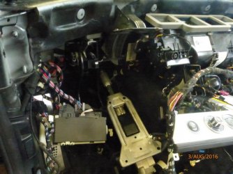

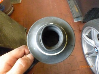

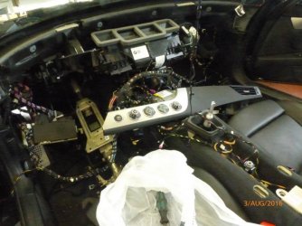

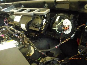

Hatte ich bei meinem auch ,da war er noch nicht ein Jahr alt. Klimakondenswasser .Meinen haben sie ZWEIMAL zerlegt. Ist kein schöner Anblick bei einem Neuwagen.

Ist das Problem jetzt behoben? War es das Gummi im oberen Foto und dazu den ganzen vorderen Innenraum zerlegen? Ich hoffe das geht unter Garantie!
Man hatte erst das Gummi in Verdacht,dann wurde beim zweiten Mal als wieder alles nass war der komplette Kasten getauscht wo wo die klappen und der Ablauf sind getauscht,und der war anscheinend ab Werk nicht richtig montiert.Ich habe seit letztes Jahr Sommer Ruhe.
