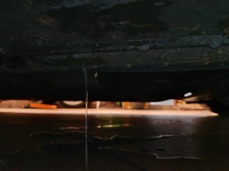

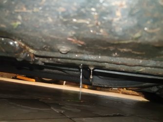

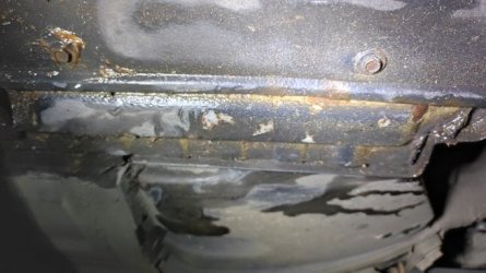

Bei geschlossenem Hubdach kommt nichts bei den Abläufen raus.
Wenn das Hubdach offen ist läuft es auch auf der Beifahrerseite in einem Ablauf ab, daher solltest du bei geöffnetem Hubdach testen.
Bilder sind von der Beifahrerseite:
Der alte Mann hat eine falsche Erinnerung :whistle:
Anhang anzeigen 576579Anhang anzeigen 576580
Danke!
Das ist echt strange, bei mir tropfte es auch etwa da aber es tropfte eben nur relv. schnell, nicht wie bei Dir, dass es läuft.
Ich habe da nur auf den ersten Blick gar keine Öffnung gesehen. Ich fürchte das hat BMW nicht richtig durchdacht.
Ich habe mein Hubdach zum ausbauen umgebaut; sprich ich nur 2xM5 lösen, dann kann ich das herausheben. So hatte ich auch getestet. Da schaue ich am WE mal nach. ....
