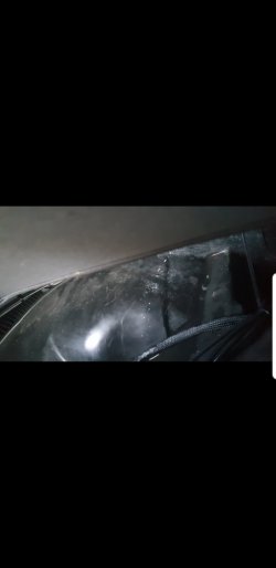

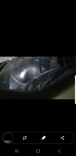

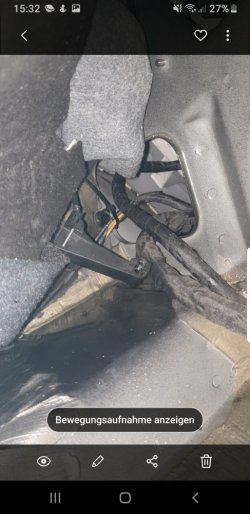

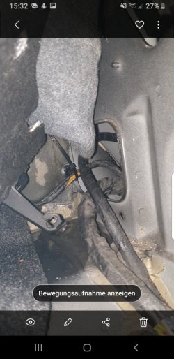

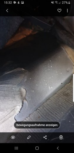

Habe heute noch einmal mit Wasser gespielt und den Grund heraus gefunden...
Schwer zu erklĂ€ren aber ich versuche es einmal đŸ€Ș🙄
Das Wasser lĂ€uft links rein wo ehemals (vor dem Pumpenumbau) die Pumpe saß..dort ist ein eine Aluschiene von wo es in den Innenraum lĂ€uft also drunter her...ich habe auch versucht ein paar Bilder zu machen,gar nicht so einfach 🙄
