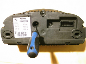

Kennt noch jemand eine weitere Möglichkeit? Eventuell durch ausbau des Kombi-Instruments (Tacho)?
... Eventuell durch ausbau des Kombi-Instruments (Tacho)?
Das KI ist schnell ausgebaut. Lenkrad ganz rausziehen und nach unten drücken. Zwischen den beiden "Röhren" die Torx-Schraube lösen und mit sanftem Wackeln und Ziehen kriegt man das KI raus.
Aber Vorsicht beim Ablegen. Es hat scharfe Kanteb die den Softlack am Lenkrad und Monitor schnell beschädigen können.
Danke für den Tipp mit dem Ablegen. Kratzer will ich um jeden Preis vermeiden. (ich hasse es wenn man ein Problem löst und ein anderes produziert)
Wie kann ich das KI denn komplett ausbauen? müssten doch nur ein paar stecker hinen zu ziehen sein, oder?
Das habe ich nicht mehr in Erinnerung. Dafür ist es doch zu lange her. Das Ausbauprozedere kenne ich nur wegen MFL- und Verdeckmodulnachrüstung. Wenn das KI aber draußen ist, sollte es sich schnell verstehen und entfernen lassen.

- Tacho ausgebaut. Das dahinterliegende Luftrohr hat am linken Lüftungsgitter (über dem Getränkehalter) angeschlagen. Die Anschlagstelle sowie das Luftrohr selbst habe ich wieder mit Dämmfolie gedämmt. Die Kontaktpunkte vom Tacho zum Armaturenbrett habe ich wieder mit Kotflügelabdichband versehen.
