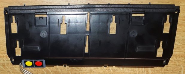

Bildschirmabdeckung (oben im Bild ist Richtung Scheibe)

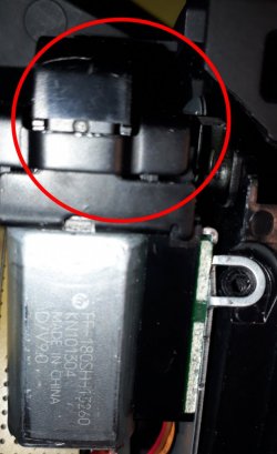

den Motor sieht man nun in der rechten hinteren Ecke
- ich hatte mit Silikonspray nur mäßigen Erfolg, hab dann Teflonspray benutzt was nach dem Erstarren einen dickeren Schmierfilm hinterlässt, von WD40 oder anderen Ölen rate ich ab
- das Getriebe befindet sich unter der schwarzen Abdeckung (roter Kreis)
- die Abdeckung kann leider nur nach Ausbau des Motors entfernt werden, dieser Ausbau ist sehr aufwendig und sollte erstmal vermieden werden
- zum schmieren eine Sprühdose mit dünnem Sprühröhrchen verwenden
- das Sprühröhrchen von mehreren Seiten in Öffnungen/Spalte der Getriebeabdeckung halten und sprühen
- Bildschirm testen
- ggf. wiederholen
