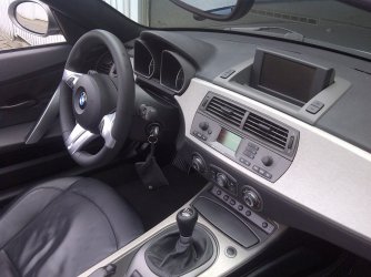

Ich habe mir jetzt den Kabelbaum vom X3 angeschafft, gibt es eine Anleitung, wie ich den auf Z4 umbauen?
Display habe ich gestern eingebaut, sobald die anderen teile kommen, gehts weiter. business radio + navi pro display :-)flap.jpg
