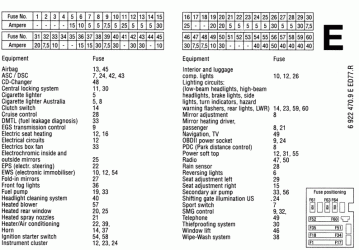

Man kann auch die entsprechende Sicherung fürs NAVI für ein paar Minuten ausbauen. Dann bleiben alle anderen Dinge gespeichert.
Nummer der Sicherung weiß ich im Moment nicht auswendig. Die SuFu oder ZWIKI müssten es aber hergeben.
Edit: schon gefunden Nr 49
Ist vom E85, sollte aber auch für den E86 gültig sein.

das ziehen der Sicherung reicht nicht aus!
U.a. Wird das Navi noch von der Radiosicherung gespeist (F47). Glaube es hat noch eine dritte Einspeisung. Die Stecker müssen schon ganz ab..
Wenn das nicht funktioniert kann man das Teil immer noch wegschicken.
