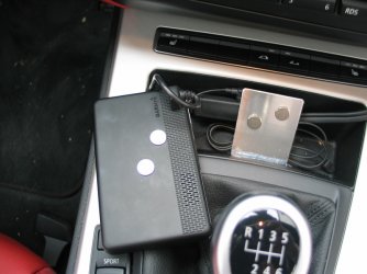

So siehts von der Seite aus:
Das weiße Kanbel ist vom Ipod (anderer Beitrag). das Kabel vom Navi ist kaum sichtbar.

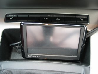

Hier der Einbauzustand:
Hier das "Innenleben":
Die Sache war eigebtlich recht simpel.
  1. Kauf dir ein Navi, egal welches. Muss nur in das (hoffentlich vorhandene Fach passen. Ich habe bewusst keinen Aschenbecher mit Zig Anzünder genommen, daher das Fach. Somit habe ich aber einen großen Vorteil: Statt Zig-Anzünder gibt es unter dem Handschuhfach eine extra-Steckdose für einen Verbraucher und zwar zusätzlich zur vorhandenen in der Mittelarmnlehne!!
  2. Das Kabel lässt sich gut entlang des Fachs verlegen und unter die Verkleidung drücken, so sieht man nicht mehr viel davon. Der Rest kann zudem noch in das Beifahrernetz gelegt werden (Ablagepaket!).
  3. Dann wurde die Gummimatte des Ablagefachs herausgenommen.
  4. Ein Alu-Winkel wurde zugeschnitten und mit Silikon in das Fach geklebt. So kann man das Teil später entfernen und wenn nicht restlos, dann kommt eh die Gummimatte wieder rein.
  5. Nun kommt der Clou: Habe Glagg-Magnete im Internet gefunden und diese dann an die Halterung und das Navi geklebt. Die kann man problemlos wieder vom Navi entfernen. Hier nach Anleitung vorgehen (24 Std ankleben lassen).
  6. Das wars schon. Die Verkabelung kann ich hinter den Winkel klemmen bzw. in der Verkleidung verschwinden lassen.
    Weiterer Vorteil: Wenn ich das Navi mal in einem anderen Fahrzeug brauche muss ich nichts schrauben und aufwendig ein- und ausbauen.
Vielleicht ist das ja auch für Euch ne Lösung?
Somit behalte ich auch noch mein Ablagefach oben im Armaturenbrett!

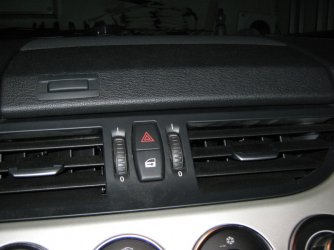

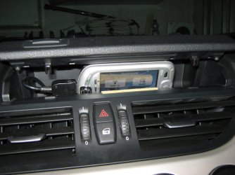

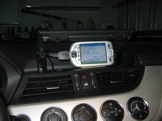

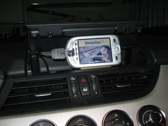

ich möchte Euch mal kurz meine Lösung vorstellen.
Da ich den Zet nur 3 Saisons fahren werde und das Navi nur selten benutze wollte ich meinen vorhandenen MDA III einsetzen.
Herausgekommen ist eine Einfachlösung wie auf den Bildern zu sehen.
Hab den MDA einfach auf eine alte Stempelkissendose o.ä. geklebt. Somit ist er klappbar. Bei Bedarf Klappe auf und MDA zwischen Deckel und Boden eingeklemmt
