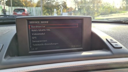

Zündung auf 1 und Menü Knopf 10 Sekunden drücken. Dann kommst du in das Einstellungsmenü vom Navi. Umstellung auf "BirdView", Navilautstärke usw.

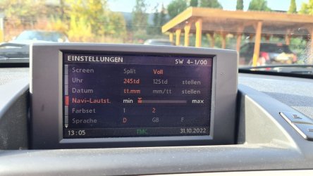

Navilautstärke wird beim E85 einfach unter "Einstellungen" verändert.
Durch 10 Sekunden "Menü" drücken (funktioniert glaub nur auf Zündung 1) kommt in das Servicemenü für weitere Funktionen. (Perspektive, Sensorkontrolle, Satelliten, usw.)
