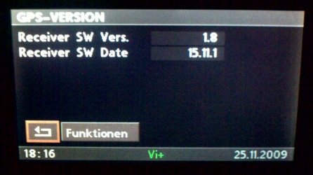

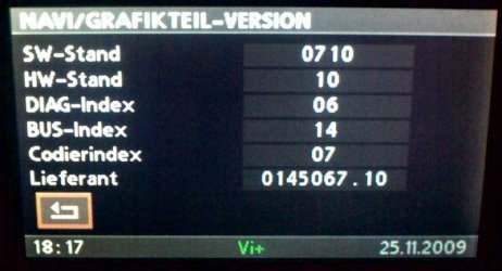

Ich habe beim Durchforsten vom Forum das "versteckte" Menü entdeckt und habe es unter Einstellungen gleich mal aufgerufen, um mal zu sehen, was es da alles so gibt. Das angehängte Bild zeigt die HW- und SW-Stände.
Kann mir jemand sagen, ob die aktuell sind? Vielleicht gibt's ja ein SW-Update von BMW für's MK4 und der Händler hat's nur nicht eingespielt?
Was bedeuten die Nummern?

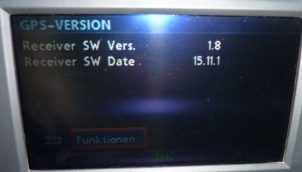

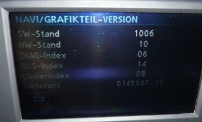

AW: Navi Professional abgestürzt
Soderle,
die Digicam gezückt und mal fix zwei Bilder gemacht.
Wie gesagt, das Vi+ am unteren Bildschirmrand kenne ich so nicht, bei mir steht dort TMC.
Schau Dir auch mal die Naviversionsbeschreibung an.
Markus

@BT133: Kannst Du auch mal Bilder von Deinem Display machen?
@Markus: Danke für die Bilder
Scheinbar hast Du eine neuere SW-Version. Welche Navi-DVD benutzt Du?
VI+ ist schon richtig so ;-)
Ich habe BMW Assist abonniert und bekomme meine "TMC"-Meldungen von BMW aus München ...
Kannst Du mir mal helfen, wie ich die Anzeigen zu der Tabelle zuordnen kann?
Bei Dir steht SW 1006 und bei mir 0710. Außerdem hast Du wohl eine andere Kodierung.

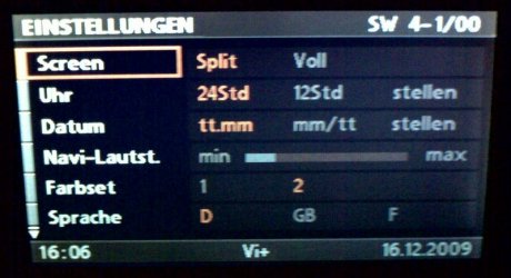

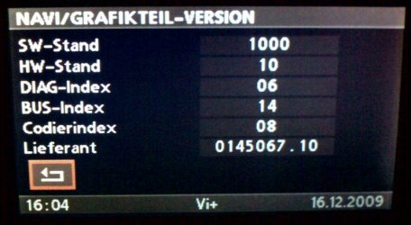

Bei mir sieht es jetzt so aus:
SW4-1/00
SW-Stand: 1000
Das ist laut :) die aktuellste. Bei 'ZettiMarkus' steht da 1006 ...
