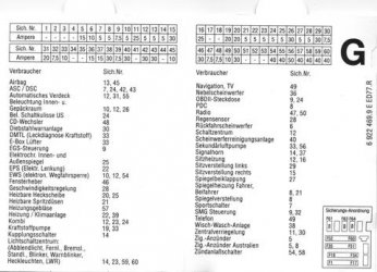

Was hast du denn schon alles probiert? Auch mal resetet mit Sicherung raus (evtl. eine defekt) oder Batterie abklemmen?
Das hat bei Elektronikproblemen des Zett schon öfter geholfen, bei mir zum Beispiel hat sich mal das Telefonmodul aufgehängt, nach reset war wieder alles Ok.
Noch ein Tipp, hier ist das Supportforum für Probleme mit dem Forum nicht für den Zett. Stelle deine Frage vielleicht noch an anderer Stelle, dort schauen mehr Leute rein.
Hier noch die Sicherungskarte.
