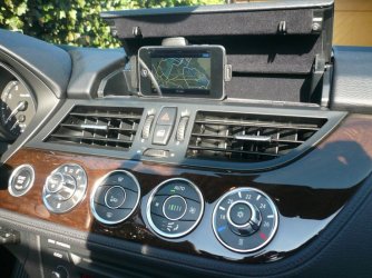

Hallo Zzzz-Fans,
da ich nicht jede Woche ein Navi benötige, suche ich seit Längerem nach einer Alternative.
Inzwischen läuft folgende Lösung:
Hardware:
iPod touch (war bereits vorhanden)
TomTom Carkit
12 V Bordsteckdose
ein extra TomTom-Ladekabel (da ich diese Lösung auch mal für einen Mietwagen haben möchte)
Software:
Navigon V1.5

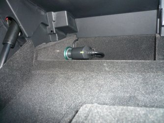

Bei Nichtgebrauch verschwindet die Halterung inklusive Apfel ohne Demontage vollständig im Ablagefach. Die Zuleitung habe ich fest vom Ablagefach zum Handschuhfach verlegt. Im Handschuhfach gaaanz hinten eine 12V-Dose installiert, so dass mir ein ständig über den Amarturenträger schraddelndes Kabel erspart bleibt.
Da das offene Ablagefach einige unschöne Durchbrüche hat, habe ich es nach der Bearbeitung mit Filz ausgelegt.

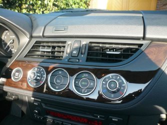

Sicher keine High-Endlösung, schon gar kein Vergleich zum BMW-Navi, aber unsichtbar, wenn nicht im Einsatz. Und recht gut bedienbar, da im Cockpit und nicht an der Scheibe.

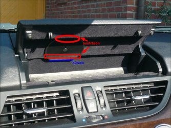

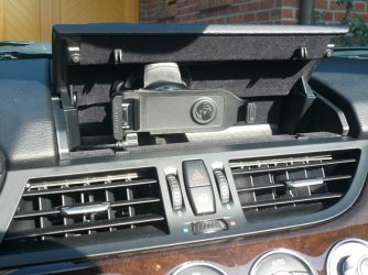

Vielleicht noch einige Infos zu den Voraussetzungen, damit die TomTomhalterung überhaupt ins Fach passt.
Leider ist der Fachdeckel auf der Innenseite nicht absolut eben. Ein direktes Befestigen der Halterung geht also nicht. TomTom liefert aber eine Befestigungsscheibe mit.
Hier gibt es einige Herausforderungen zu lösen (Probleme sagt man ja nicht ...)
Natürlich ist die Befestigungsscheibe einige Millimeter zu groß ;x. Also die Scheibe um ca. 7 mm kürzen.
Damit sie vernünftig hält, muss die untere Erhöhung am Deckel weggefräst werden ;x;x.
Zu guter Letzt habe ich im oberen Bereich eine Ausfräsung ;x;x;x vornehmen müssen, damit das Fach auch mit bestücktem iPod ohne Demontage der Halterung geschlossen werden kann.

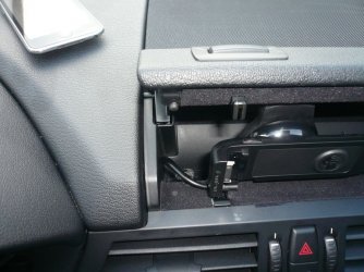

das Ablagefach ist mit vier Schrauben befestigt. Die hinteren beiden verstecken sich unter der Lautsprecherabdeckung. Diese ist nur geclipst und lässt sie relativ einfach aushebeln.
Danach kann das Ablagefach einige Millimeter im hinteren Bereich angehoben werden.
Da das Netzteilkabel vom TomTom einen Winkelstecker hat, habe ich ein Langloch (ca. 10 mm) in den Boden des Ablagefaches eingearbeitet. Das Loch habe ich ganz links durch mehrere 3 mm Löcher und anschließendem Nachfräsen so positioniert, dass es von der Gummimatte abgedeckt wird.
Anschließend einen Zugdraht vom Ablagefach in den Beifahrerfußraum (Handschuhfach war natürlich ausgebaut) geschoben. Den Draht einige Male um den Winkelstecker gewickelt - das Netzteilkabel mit Filz ummantelt damit es nicht klappert - und nun mit Hilfe des Zugdrahtes das Kabel zwischen Unterkante Ablagefach und Oberkante Zuftzufuhrkanal des Mittenausströmers durch das Langloch ins Ablagefach gezogen.
Fertig ;)

Die Stromversorgung hab ich von der Handschuhfachbeleuchtung abgezweigt. Über diese dünnen "Käbelchen" sollte man(n) vielleicht nicht gerade zig Ampere entnehmen, aber für die Navi-Stromversorgung ist dieser Punkt ideal. Denn selbst nach Verlassen und Abschliessen des Fahrzeugs bleibt die Stromversorgung für ca. eine 1/2 Stunde aktiv und lädt das Gerät bei Bedarf wieder auf.
Die Handschuhfachbeleuchtung ist doch bei geschlossenen Handschuhfach aus (ohne Strom), wie bekommt Dein Navi dann 12V Strom, oder bleibt das Fach ständig auf ?&:
AW: Navi Saugnapflösung
@nady2804
Handschuhkasten würde ich auf jeden Fall ausbauen. Wird sonst vermutlich reichlich eng beim Arbeiten. Und das Kabel sollte auch irgendwie klapperfrei befestigt werden, und das ohne Ausbau des Handschuhfaches? hmm???
Weitere Hinweise hier http://de.bmwfans.info/parts/catalog/identify/2009/skip_month/E89/Roadster/Europe/
Wo Du das Loch in die Ablage bohrst ist relativ egal. Ich würde eine Position wählen, die von der Gummimatte abgedeckt wird.
Aber sachte bohren, sonst hast Du eine unfreiwillige Ablagefachklimatisierung.
@Zdriver
... oder bleibt das Fach ständig auf ?
natürlich nicht. Meine Allerbeste hält es während der Ausfüge bis auf wenige Millimeter geschlossen, damit es mit der Stromversorgung klappt und auch noch gut ausschaut :b
Im Ernst, der Taster für die Handschuhfachbeleuchtung ist Bestandteil der Leuchteinheit. Die Zuleitung ist also ständig stromführend und wird erst stromlos, wenn sich der ZZZZ nach ca. 30 Minuten schlafen legt.
