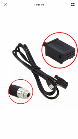

Ich habe das Kabel gezogen um mein AUX anzuschießen.
Jetzt habe ich keine navi stimme mehr !!!!
Wie bekomme ich diese zurück + AUX ?

E86 BJ 2006
HIFI Radio mit großen Navi welches sich raus fährt.
Ich habe diesen AUX bestellt: https://www.ebay.de/itm/141864501107
Dann habe ich Hinten im Radio genau den Stecker raus gezogen um diesen für das AUX einzusetzen :)
Jetzt ist keine Navi stimme mehr da. Ich glaube das war wohl der Stecker für die Navi stimme...
Gibt es eine Alternative AUX nachzurüsten. ?
Du musst aus deinen zwei Steckern eben einen machen.
An deinem gekauften AUX-Stecker sollten drei Pins (3, 4 und 10) belegt sein. Die "auspinnen" und an gleicher Stelle am vorhandenen Stecker "einpinnen".
Einfach Stecker abziehen, die belegt sind (noch dazu ohne Ahnung was das ist), kann durchaus zu Fehlfunktionen führen ;)
Super. Werde ich machen !
Allerdings sind nur 2 Kabel im "Originalen" Stecker drin.
Wo soll ich den dritten vom nachgekauften AUX anklemmen?
Ich bedanke mich für eure Hilfe !
Also, an deinem vorhandenen (originalen) Stecker sind wahrscheinlich (mindestens) Pins 5 und 11 belegt.
Die bleiben! Sind für das Navi.
Vom gekauften Stecker alle Pins rausnehmen und in den originalen einpinnen.
Das müssten Pins 3 und 4 (Signal AV-Buchse) und Pin 10 (Schirm) sein.
Das steht aber schon oben -. bitte mal genauer lesen.
Super. Probiere ich.
Genau diesen Stecker habe ich entfernt und den durch AUX ersetzt...
