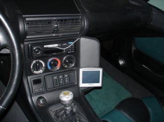

ich hab zwar "nur" nen z3 aber ich hab es wie folgt gemacht:
mittelkonsole angehoben und von unten am zigarettenanzünder eine 12V steckdose angeschlossen, diese wurde unter der mittelkonsole positioniert. Bei ebay nen 2. Stromkabel gekauft und dort eingesteckt und fest gemacht (Tape).
Das Navi wurde auf einem Telefonblock neben der mittelkonsole geschraubt.
Das stromkabel kommt unten auf der beifahrerseite aus der mittelkonsole und schaut dort nur 15cm raus, ich kann es schön von unten ins navi stecken.
das 2. stromkabel habe ich deshalb gekauft, damit ich mein navi auch mal in nen anderen wagen mitnehmen kann. so kann ich es immernoch portabel in jedem wagen laden.
