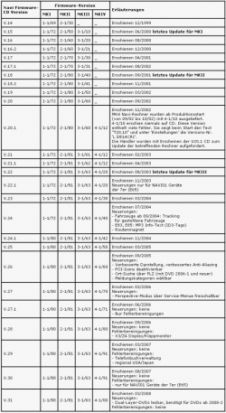

ich habe bei meinem Z4 /BJ 2004 folgende SW auf dem Navi Prof 04-01/01
Leider finde ich im Internet keinen genauen Stand zu meiner Version /01? Kann mir wer einer weiterhelfen, welche es ist (könnte es V32 oder V32.2 sein)? Wenn ja, kennt wer die Erläuterung zu meiner Version.

Du hast V32 drauf, V31 ist die letzte Version mit einer Änderung für das MK4. V32 wurde zwar veröffentlicht, hat aber keine nennenswerten Änderungen erhalten.

Hi,
du hast eine sogenannte modifizierte SW drauf, die letzte von BMW erstellte war V32 mit dem Stand 4-1/00
alles was höher als 00 ist stellt wird zum neuen Booten einer Installation benötigt und zeigt dann z.b. 4-1/01 oder 4-1/02 an
